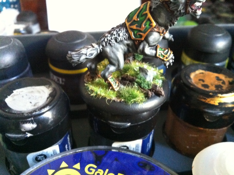

Etape 4: Coller d'abord l'herbe statique avec de la colle a bois pour etoffer un peu le socle:
Re: Tutorial Socles Printemps
Message par harald85 le Mer 31 Juil 2013 - 21:04
Etape 5: Une fois sec, avec de la colle forte, assembler Herbe haute et fleurs des champs par paquets. Coller du clump foliage sur les branches et la souche. Et voila pour les socles printaniers:
