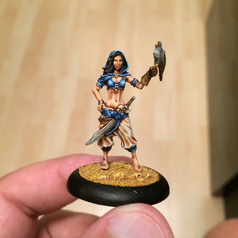

Petite mise à jour.
Bon, je me suis mis à cette fig pour le plaisir et me de-stresser, après 5 essais ratés sur le socle du Primarque que je suis entrain de peindre.
L'idée est de s'en servir comme proxy de Bachi Bouzouk Sarrasin à Helldorado.
voila Smile J'espère que la prochaine sera le Primarque fini, si je ne l'ai pas jeté par la fenêtre (la fig est finie, reste plus que le socle).

Très sympa la fig, très sympa, ... Mais mazette quand je constate sa taille par rapport à tes doigts, ... Je suis toujours admiratif des détails faisables sur aussi petit 😳
Et ce qui me "tue", c'est quand tu dis que ça te déstresse !! 😁
Perso, ça me rendrai "chèvre"

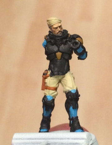

Héhé... La sur cette dernière figurine, y'a que des techniques relativement simples. Applats, lavis, dégradés rapides. Pour les détails, c'est surtout une question d'habitude...
Enfin, je me suis mis à un mini projet Tuto, vu qu'il semblerai que le "pas à pas" sur l'Empereur il y a quelques mois avait plu. Je vous propose donc le même genre de pas à pas, sur une figurine infinity, mais ce coup ci, avec les différents traitements successifs (plutôt que de montrer des zones entièrement traitées et finalisées).
Donc voila, on commence doucement avec un Fusilier PanOc Infinity.
Etape 1 : Aplats
Je commence gentillement par les aplats. C'est une étape assez rébarbative, et assez longue compte tenu que pour les dernières couleurs, je ne dois pas dépasser sur celles déjà appliquées. Il n'y a pas besoin d'être ultra précis pour cette phase, juste être bien propre. Les imperfections seront gommées par l'étape suivante.
Pour le fusil, il n'est pas collé. Ce sera fait vers la fin, quand tous les traitements auront été appliqués sur le haut du corps du fusilier, afin de ne pas bloquer les accès (au visage en particulier).
Etape 2 : Les Lavis
La seconde étape est l'assombrissement à l'aide de Lavis. Certaines couleurs n'en nécessitent pas (le noir/gris foncé).
L'avantage du lavis, c'est qu'il permet de masquer les défauts sur les aplats, il marque les volumes, et permet de bien détourer les surfaces, le lavis ayant tendance à se concentrer dans les creux séparant les différents surfaces sculptées.
C'est déjà plus du tout la même chose Smile Le volume de la figurine transparait nettement plus, et elle commence à avoir un peu plus de vie.

Message par Icareane le Lun 28 Sep 2015 - 12:53
Sympa!
Juste une petite correction:
le lavis ayant tendance à se concentrer sur les arrêtes creux séparant les différents surfaces sculptées.
Re: Les Travaux de Gwaihir

Message par Gwaihir le Mar 29 Sep 2015 - 10:31
Merci Smile
Icareane a écrit:Sympa!
Effectivement. Je corrige.
